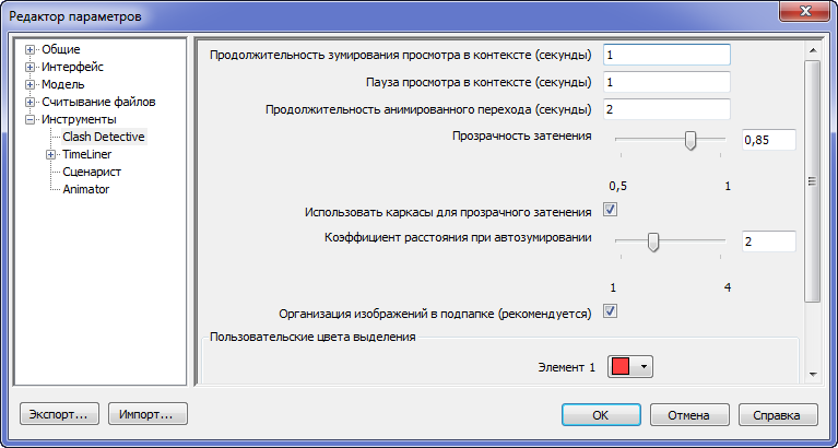

  1. Нажмите кнопку приложения, Параметры.
  2. Разверните узел Инструменты в редакторе параметров и щелкните пункт Диспетчер конфликтов.
  3. На странице Диспетчер конфликтов введите требуемое значение в поле Продолжительность зумирования просмотра в контексте. При использовании функции Просмотр в контексте на вкладке Результаты окна Диспетчер конфликтов это значение указывает продолжительность уменьшения масштаба изображения на виде (с использованием анимированного перехода).
  4. Введите необходимое значение в поле Пауза просмотра в контексте. При выполнении просмотра в контексте отображение вида в уменьшенном масштабе будет выполняться все время, пока нажата кнопка. Если же кнопку не удерживать нажатой, а быстро щелкнуть, то уменьшенный масштаб изображения вида будет сохраняться в течение указанного времени, чтобы переход не оборвался на середине.
  5. Введите требуемое значение в поле Продолжительность анимированного перехода. При щелчке на конфликте в таблице результатов в окне Диспетчер конфликтов это значение используется для определения продолжительности плавных переходов от текущего вида к следующему.
    Прим.: Этот параметр учитывается только в том случае, если установлен флажок Анимировать переходы на вкладке Результаты окна Диспетчер конфликтов.
  6. С помощью регулятора Прозрачность затенения задайте уровень прозрачности элементов, не участвующих в конфликтах.
    Прим.: Этот параметр учитывается только в случае установки флажков "Затемнить" в раскрывающемся списке "Изоляция" и "Прозрачное затенение" на вкладке "Результаты" окна "Диспетчер конфликтов".
  7. Установите флажок Использовать каркасы для прозрачного затенения для отображения элементов, не вовлеченных в конфликты, в виде каркасов.
  8. С помощью ползунка Коэффициент расстояния при автозумировании указывается уровень зумирования, применяемый к конфликту на панели "Сцена", выбранному на вкладке Результаты. Значение по умолчанию равно 2. Максимальный уровень зумирования — 1, а минимальный — 4.
    Прим.: Если флажок Сохранить изменения установлен на разворачиваемой панели Параметры отображения на вкладке Результаты, любые изменения уровня зумирования конфликта переопределяют настройку параметра Коэффициент расстояния при автозумировании.
  9. С помощью команды "Пользовательские цвета выделения" задайте отображаемые цвета для конфликтующих элементов.
  10. Нажмите кнопку ОК.
