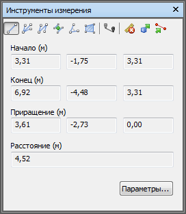

Окно Инструменты измерения является закрепляемым окном, в котором отображаются результаты измерений, выполняемых в сцене.
Для всех измерений в текстовых полях отображаются координаты X, Y и Z точек "Начало" и "Конец", а также значения параметра "Приращение" и абсолютное значение параметра "Расстояние". Если используются инструменты совокупного измерения, такие как Указать линию или Суммировать, в поле Расстояние отображается суммарное расстояние для всех точек, зарегистрированных при измерении.
