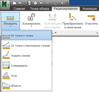

Средства измерения позволяют выполнять измерения между точками на элементах в модели. Все измерения выполняются в единицах отображения. Инструменты измерения доступны на вкладке Рецензирование панель
Измерения.
Одновременное использование инструментов измерения и инструментов навигации (см. Специализированные инструменты навигации) является невозможным, то есть при выполнении измерений нельзя выполнять навигацию и наоборот.
