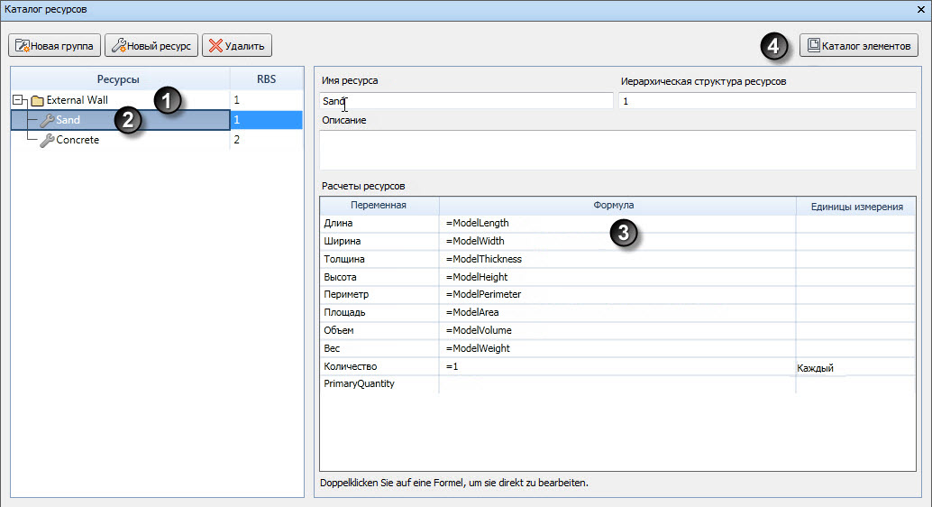

Каталог ресурсов — это база данных ресурсов для проекта. Ресурсы могут быть связаны по функции и типу, например по материалу, оборудованию и инструменту, и могут включать гипсокартон, обшивку или несущие элементы.
1. Группа ресурсов.
2. Ресурс. Можно группировать ресурсы в папках и подпапках.
3. Формулы. Дважды щелкните для редактирования.
4. Каталог элементов Щелкните для переключения между каталогами ресурсов и элементов.

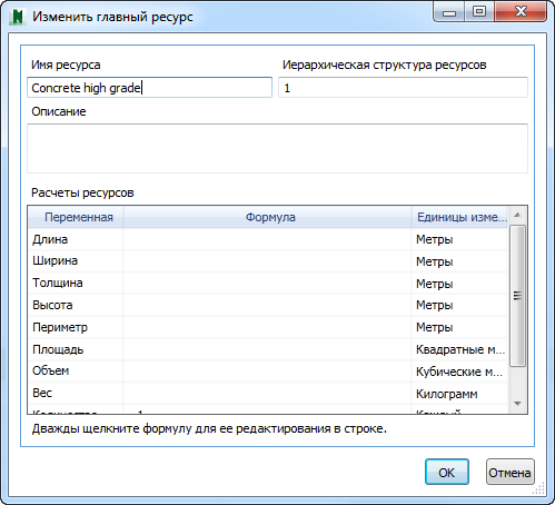

Основные ресурсы
Основные ресурсы — исходные, базовые значения ресурсов для каталога проекта. В каталоге элементов можно вносить изменения в основные ресурсы. Все сделанные изменения применяются только к новым ресурсам.
