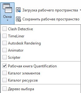

Пользовательский интерфейс модуля Quantification состоит из рабочей книги, каталога элементов и каталога ресурсов. Каталоги определяют организационную структуру проекта и, как правило, содержат группы элементов и материалы, которые будут использоваться для выборки. Можно открыть любое количество этих окон в течение одного сеанса.

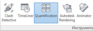

Вызов Quantification
Открыть Quantification можно двумя способами.
