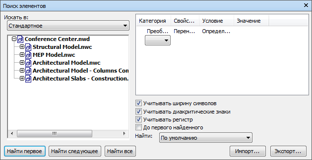

Окно "Поиск элементов" - это закрепляемое окно, которое позволяет находить элементы, имеющие общее свойство или комбинацию свойств.
Левая панель содержит дерево выбора для поискас раскрывающимся списком в верхней части. Она позволяет выбрать уровень элемента, с которого начинается поиск; это может быть файл, слой, экземпляр, набор объектов и так далее.
В раскрывающемся списке присутствуют те же пункты, что и в окне дерева выбора.
На правой панели можно добавлять запросы (или условия) поиска. С помощью кнопок можно находить описанные элементы в сцене, а также импортировать и экспортировать параметры поиска в виде XML-файлов.
