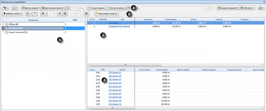

Рабочая книга Quantification — это основное рабочее пространство. Здесь можно выполнить автоматическое создание выборки по модели или создание виртуальной выборки вручную. В рабочей книге Quantification можно выбрать представление по элементам или по ресурсам, щелкнув .
1. Панель навигации. Содержит список элементов и коды иерархической структуры работ (WBS).
2. Панель свертки. Сводка элементов выборки. Щелкните правой кнопкой мыши заголовок столбца, чтобы изменить столбцы, отображаемые в панели свертки.
3. Панели выборки. Отображает все элементы выборки. Щелкните правой кнопкой мыши заголовок столбца, чтобы изменить перечень столбцов, отображаемых в панели выборки.
4. Панель инструментов Quantification. Предоставление доступа к основным функциям Quantification.
5.  Панель инструментов "2D выборка". Откройте инструменты, необходимые для создания пометки на рабочем листе 2D, а затем выполните выборку этих элементов в рабочей книге Quantification, чтобы создать 2D выборки.
