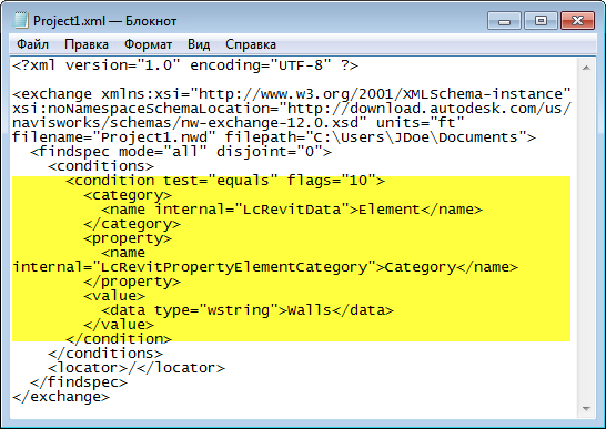

  10. Щелкните правой кнопкой мыши файл XML  "Открыть с помощью", а затем выберите "Блокнот" или аналогичный текстовый редактор. Файл XML будет выглядеть примерно следующим образом:
  11. Скопируйте строки кода, соответствующие узлу условных атрибутов, выделенному желтым цветом (см. выше), в файле XML.
