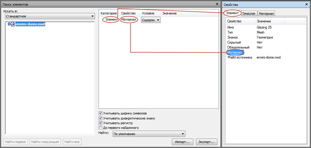

Основными этапами этого процесса являются поиск элементов с определенными свойствами модели в окне поиска элементов, экспорт этих свойств в файл XML и их изменение для сопоставления требуемым свойствам выборки. Для удобства можно расположить окна поиска и свойств рядом:

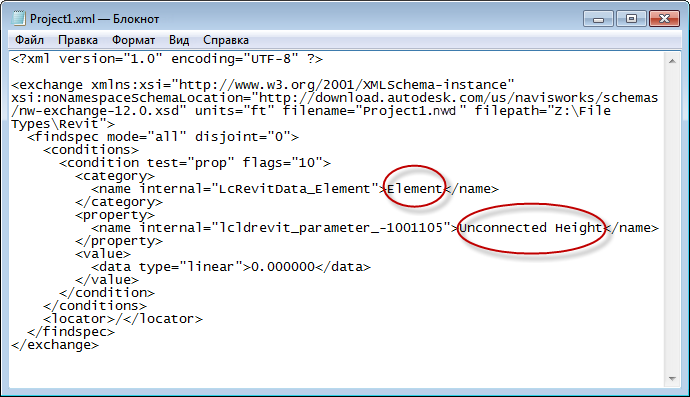

Обратите внимание, что на рисунке выше категория "Элемент" в окне поиска элементов (слева) отображается как вкладка "Элемент" в окне "Свойства" (справа), а свойство модели "Неприсоединенная высота" отображается в каждом окне в столбце "Свойство". Затем можно экспортировать содержимое окна поиска элементов в файл XML, как показано на рисунке ниже. Обратите внимание на то, как закодированы сегменты "Элемент" и "Неприсоединенная высота":
Затем можно адаптировать эти и другие свойства в различных узлах или сегментах кода и сопоставить их с тем или иным свойством выборки. В данном случае мы можем сопоставить свойство "Неприсоединенная высота" и свойство выборки "Высота". Можно скопировать их в главный файл сопоставления свойств выборки (TakeoffPropertyMap.xml) или же создать новый файл сопоставления и скопировать их в него. После сохранения файла и повторного открытия Quantification отобразятся новые значения свойств. Мы создали три раздела, в которых описаны три различных сценария адаптации:
