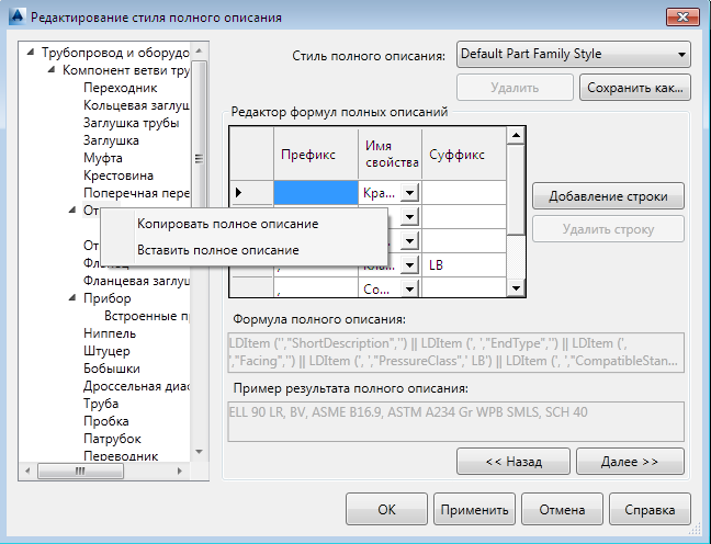

Диалоговое окно "Редактирование стиля полного описания"
Редактирование, переопределение, изменение и сохранение формул полного описания.
Список параметров
Дерево деталей
Перечисляет все детали в расширяемом иерархическом дереве. Если щелкнуть по детали правой кнопкой, можно скопировать полное описание. Если щелкнуть правой кнопкой по другой детали, можно вставить полное описание.
Стиль полного описания
Перечисляет стили по умолчанию (из каталога) и созданные вами стили.
Удалить
Удаление созданных вами стилей полного описания. Удалить стиль по умолчанию нельзя.
Сохранить как
Сохраняет выбранный стиль полного описания в папку стилей полного описания (по умолчанию).
Редактор формул полных описаний
Создание формулы для стиля полного описания.
Префикс
Добавляет префикс к формуле. Введите значение строки.
Имя свойства
Перечисляет свойства каталога для выбранной детали. Если в открытом миникаталоге содержатся дополнительные свойства, они перечисляются под свойствами каталога.
Суффикс
Добавление суффикса к формуле. Введите значение строки.
Добавить строку
Создание пустой строки внизу таблицы редактора формул.
Удалить строку
Удаление строки, выбранной в таблице наложений. Для того чтобы выбрать строку, щелкните по левому столбцу. Для того чтобы выбрать несколько строк, нажмите SHIFT, CTRL или CTRL+A.
Формула полного описания
Отображает созданную пользователем формулу (только для чтения).
Пример результата полного описания
Отображает (только для чтения) пример результата созданной вами формулы. Показывается первая запись выбранного типа детали в каталоге, используемом по умолчанию.
Назад
Отображает образец формулы для предыдущей записи (при его наличии).
Далее
Отображает образец формулы для следующей записи (при его наличии).
