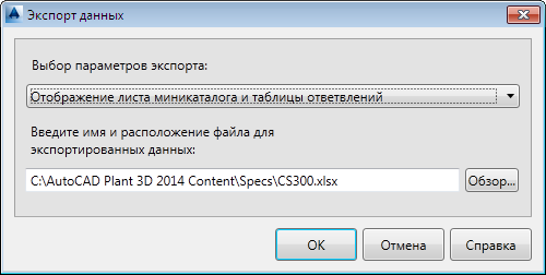

Диалоговое окно "Экспорт данных"
Экспорт файла данных в Excel.
Общие свойства
Задает параметры экспорта и выбор файлов для экспорта.
Параметры экспорта миникаталога
Задает объем экспорта.
Введите имя и расположение файла для экспортированных данных
Задает файл для экспорта.
