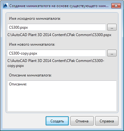

Диалоговое окно "Создать миникаталог из существующего миникаталога"
Создает файл миникаталога на основании существующего миникаталога.
Список параметров
Файл исходного миникаталога
Указывает исходный файл миникаталога (шаблон).
Файл нового миникаталога
Указывает имя файла нового миникаталога.
Описание миникаталога
Задает описание миникаталога.
