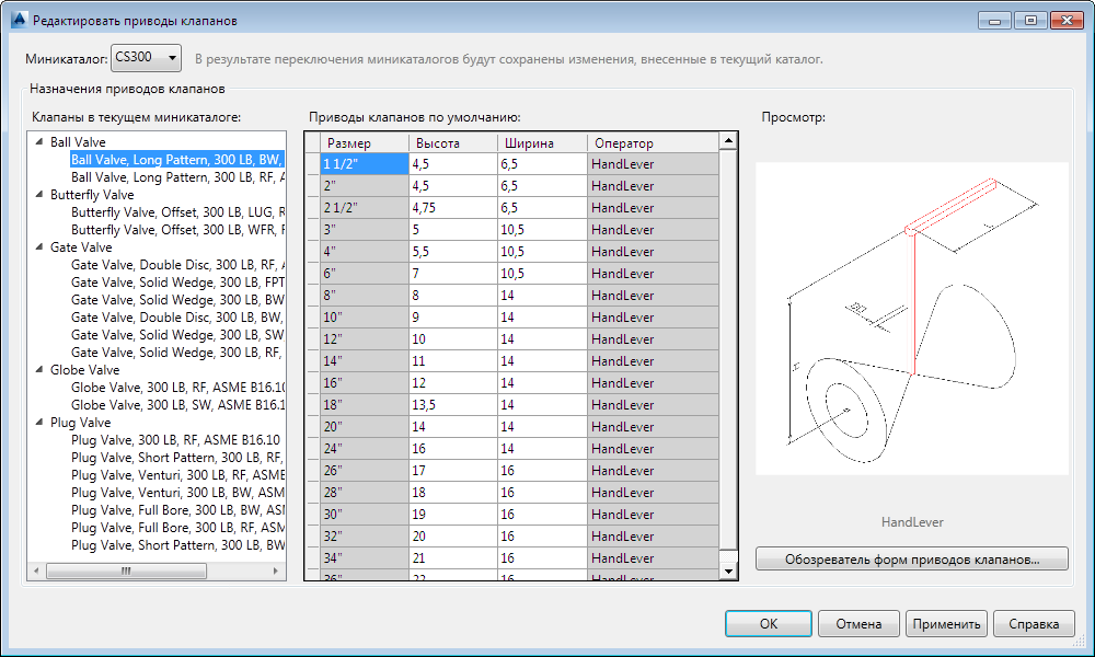

Диалоговое окно "Редактирование приводов арматуры"
Указание стандартные операторов для клапанов в миникаталоге трубопровода.
Список параметров
Задает привод арматуры по умолчанию. Можно назначить оператор на основании размера клапана.
Миникаталог
Список миникаталогов, открытых в редакторе миникаталогов. Можно копировать назначения оператора в другой миникаталог.
Клапаны в текущем миникаталоге
Отображение всех клапанов в текущем миникаталоге. Щелкните правой кнопкой мыши, чтобы воспользоваться командами "Копировать" и "Вставить" из контекстного меню.
  • Копировать приводы арматуры: копирование приводов арматуры в буфер обмена. Включены тип, форма и размеры операторов.
  • Вставить привод арматуры: вставка привода арматуры из буфера обмена в один или несколько выбранных корпусов клапанов. Можно вставить копию в другой тип клапана или миникаталог.
Приводы арматуры по умолчанию
Задает оператора для диапазона размеров, который будет использоваться по умолчанию.
Обозреватель форм приводов арматуры
Отображение диалогового окна Обозреватель форм приводов арматуры.
