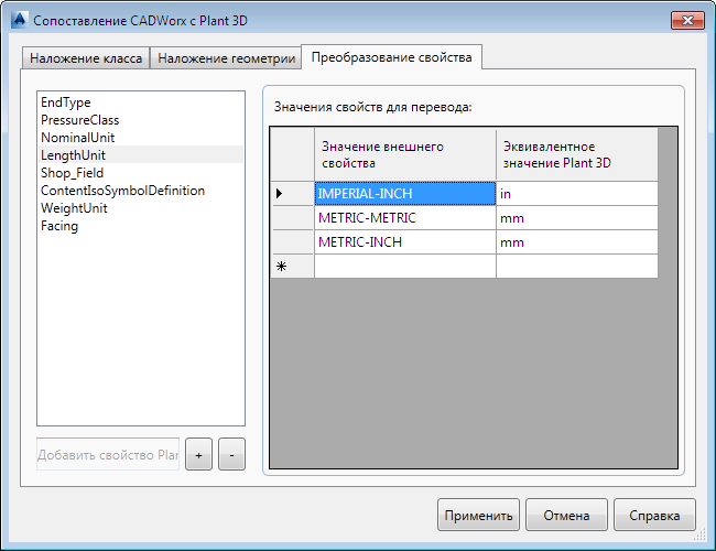

Вкладка "Преобразование свойства" (диалоговое окно "Сопоставление CADWorx с Plant 3D")
Преобразование значений свойств CADWorx в их эквиваленты Plant 3D.

Значения свойств для перевода
Отображается таблица из 2·столбцов; в левом столбце перечислены свойства CADWorx, а в правом — их эквиваленты Plant 3D.
Значение внешнего свойства
Отображение значения CADWorx для свойства, выбранного в списке на левой панели.
Эквивалентное значение Plant 3D
Указывает значение эквивалента Plant 3D для свойства, выбранного в списке на левой панели. В показанном диалоговом окне. Например, значение свойства CADWorx IMPERIAL INCH соответствует свойству in Plant 3D.
