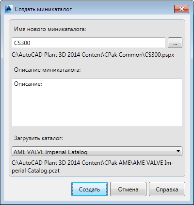

Диалоговое окно "Создать миникаталог"
Создает файл миникаталога.
Список параметров
Файл нового миникаталога
Задает имя файла для нового миникаталога.
Описание миникаталога
Задает описание миникаталога.
Загрузить каталог
Задает основной каталог для загрузки с новым миникаталогом. Позже можно загрузить дополнительные каталоги.
