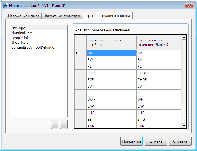

Вкладка "Преобразование свойства" (диалоговое окно "Сопоставление класса AutoPLANT с Plant 3D")
Преобразует значения свойств AutoPLANT в их эквиваленты Plant 3D.
Список параметров
Преобразует значения свойств AutoPLANT в их эквиваленты Plant 3D. Преобразования охватывают все классы в проекте.
[Список на левой панели]
Перечисляет добавленные свойства Plant 3D, которые получают значения из миникаталога AutoPLANT и требуют преобразования.
Добавить свойство Plant 3D
Добавляет новое свойство Plant 3D. Введите текст в поле и щелкните кнопку "+" для добавления свойства.
Прим.:
Для повторного использования существующего сценария щелкните правой кнопкой по существующему свойству для копирования информации о сопоставлении, а затем щелкните правой кнопкой по новому свойству для вставки этой информации. Это действие выполняется только в этой вкладке.
Кнопка "+"
Добавляет в список новое свойство Plant 3D.
Кнопка "-"
Удаление из списка выбранного свойства 3D.
Значения свойств для перевода
Отображает таблицу из 2 столбцов; в левом столбце отображаются свойства AutoPLANT, а в правом — их эквиваленты Plant 3D.
Значение внешнего свойства
Отображение значения AutoPLANT для свойства, выбранного в списке на левой панели.
Эквивалентное значение Plant 3D
Указывает значение эквивалента Plant 3D для свойства, выбранного в списке на левой панели. В показанном диалоговом окне. Например, значение свойства типа конца AutoPLANT BW соответствует (преобразуется в) BV в языке Plant 3D.
