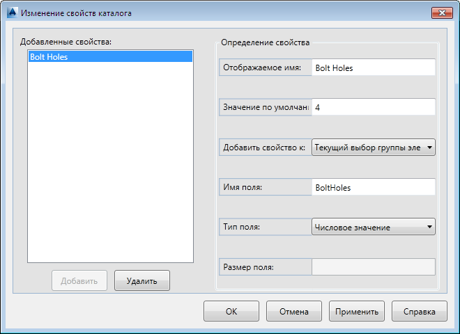

Диалоговое окно "Изменение свойств каталога"
Добавление и изменение определений свойств в каталоге.
Список параметров
Добавляет и предоставляет определения свойств для всех деталей или для выбранной группы деталей.
Добавленные свойства
Перечисляет добавленные (пользовательские) свойства.
Отображаемое имя
Задает отображаемое имя свойства.
Значение по умолчанию
Задает значение свойства, используемое по умолчанию.
Добавить свойство к
Добавление свойств выбранным деталям или всем деталям.
Имя поля
Задает имя поля.
Тип поля
Задает тип свойства. Можно указать текстовый, числовой или селективный тип поля (истина/ложь).
Прим.: Если вы указываете текстовый тип, необходимо указать размер поля. Если вы указываете числовой тип, укажите значение, которое будет использоваться по умолчанию. Если вы указываете селективное поле, укажите значение, используемое по умолчанию: Истина или Ложь.
Размер поля
Задает размер текстового типа поля. Можно указать размер от 1 до 255 знаков.
Добавить
Добавляет свойство с использованием значений, указанных в определении свойства.
Удалить
Удаление свойства из списка.
