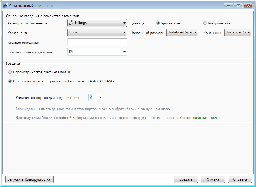

Создание нового компонента (на основе блока)
Добавление параметрического компонента в каталог.
Список параметров
После создания компонента общие свойства изменить нельзя. Можно изменить дополнительные свойства во вкладке "Редактор каталогов" после создания детали.
Диапазон размеров
Указывает диапазон размеров для добавления в список размеров. После добавления размеров можно импортировать пользовательскую геометрию и указать свойства порта.
