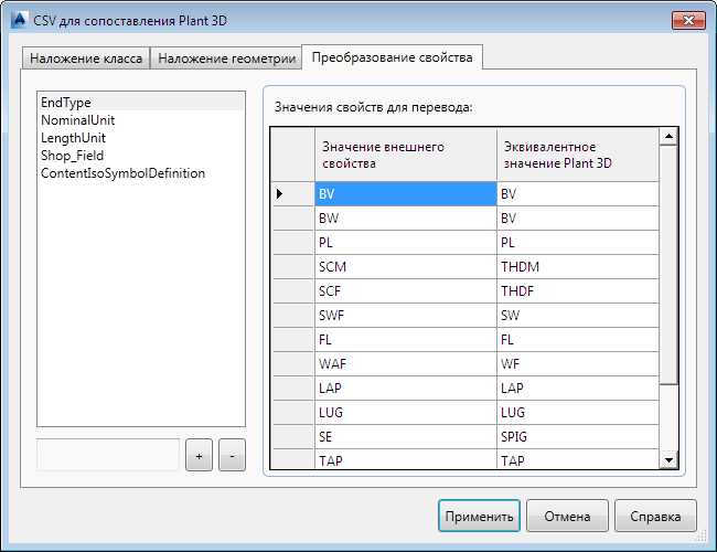

Вкладка "Преобразование свойства" (диалоговое окно "CSV для сопоставления Plant 3D")
Преобразование значений свойств CSV в их эквиваленты Plant 3D.
Список параметров
Преобразование значений свойств стороннего поставщика в их эквиваленты Plant 3D. Преобразования охватывают все классы в проекте.
Прим.: По умолчанию отображаются соответствия AutoPLANT. При использовании другого ПО стороннего поставщика нужно удалить эти соответствия и создать новые для необходимой программы.
[Список на левой панели]
Перечисление добавленных свойств Plant 3D, которые получают значения из миникаталога стороннего поставщика и требуют преобразования.
Добавить свойство Plant 3D
Добавляет новое свойство Plant 3D. Введите текст в поле и щелкните кнопку "+" для добавления свойства.
Прим.:
Для повторного использования существующего сценария щелкните правой кнопкой по существующему свойству для копирования информации о сопоставлении, а затем щелкните правой кнопкой по новому свойству для вставки этой информации. Это действие выполняется только в этой вкладке.
Кнопка "+"
Добавляет в список новое свойство Plant 3D.
Кнопка "-"
Удаление из списка выбранного свойства 3D.
Значения свойств для перевода
Отображается таблица из 2·столбцов; в левом столбце перечислены свойства стороннего поставщика, а в правом — их эквиваленты Plant 3D.
Значение внешнего свойства
Отображение значения стороннего поставщика для свойства, выбранного в списке на левой панели.
Эквивалентное значение Plant 3D
Указывает значение эквивалента Plant 3D для свойства, выбранного в списке на левой панели. В показанном диалоговом окне.
