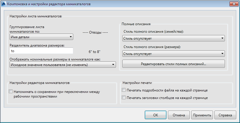

Диалоговое окно "Компоновка и настройки редактора миникаталогов"
Устанавливает предпочтения для компоновки рабочего пространства редактора миникаталогов.
Список параметров
Диалоговое окно включает следующие параметры.
Группирование листов миникаталога по
Элементы группы в листе миникаталога по категории детали (например: "Соединительные детали"), имя детали или и то и другое.
Разделитель диапазона размеров
Задает слово или знак, который будет использоваться в диапазоне размеров.
Отображать номинальные размеры в миникаталоге как
Отображение единиц измерения в листе миникаталога в британских единицах, метрических единицах или без преобразования (в исходном виде).
Стиль полного описания (семейство)
Задает стиль для свойства полного описания (семейства) текущего листа миникаталога.
Перечисление стилей полного описания, которые были сохранены в местоположении по умолчанию: C:\AutoCAD Plant 3D 2015 Content\\LDStyles.
Стиль полного описания (размер)
Задает стиль свойства полного описания (размера) текущего листа миникаталога.
Редактировать стили полных описаний
Открывает диалоговое окно "Редактировать стили полных описаний", где можно указать формулу описания.
Напоминать о сохранении при переключении между рабочими пространствами
Напоминает сохранять все измененные файлы при переключении на другое рабочее пространство.
Печатать подробности файла на каждой странице
Добавление подробностей, включая описание миникаталога, имя и дату файла, вверху каждой страницы. Если этот параметр не выбран, подробности файла отображаются только на первой странице.
Печатать заголовки столбцов на каждой странице
Отображение при печати заголовков столбцов вверху каждой страницы.
