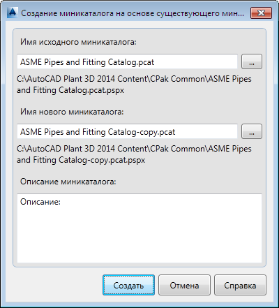

Диалоговое окно "Создать каталог на основании существующего каталога"
Создание каталога на основании существующего файла каталога.
Список параметров
Имя исходного каталога
Задает исходный файл каталога (шаблон).
Имя нового каталога
Задает имя файла нового каталога.
