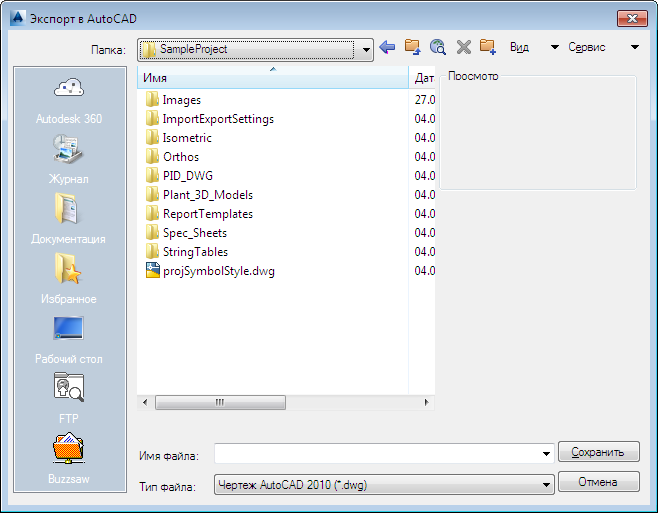

Диалоговое окно "Экспорт в AutoCAD"
Используется для экспорта чертежа P&ID в файл чертежа формата AutoCAD.
 Контекстное меню: Диспетчер проектов щелчок правой кнопкой мыши чертеж команда "Экспорт в AutoCAD"
 Ввод команды: exporttoautocad
Папка
Указывает, должен ли сохраняться экспортированный чертеж.
Имя файла
Указывается имя нового файла чертежа.
Тип файла
Задает формат файла, в который экспортируется чертеж. Возможные варианты:
Чертеж AutoCAD 2007/LT 2007 (*.dwg)
Для просмотра и редактирования экспортированного чертежа используется программа AutoCAD 2007 или AutoCAD LT 2007 или более поздняя версия этой программы.
Чертеж AutoCAD 2010 (*.dwg)
Для просмотра и редактирования экспортированного чертежа используется программа AutoCAD 2010.
Сохранить
Применяется для сохранения имени файла, папки и параметров выходного формата, которые используются в процессе экспорта.
