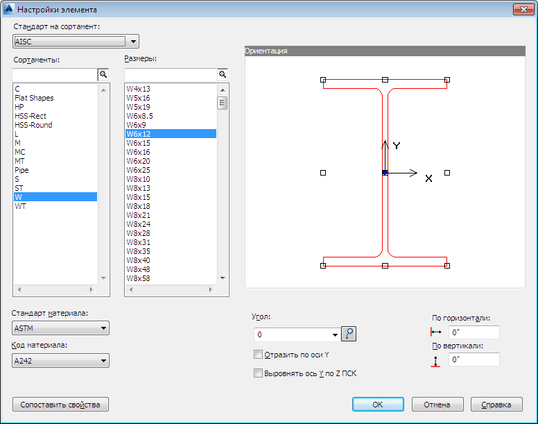

Диалоговое окно "Настройки элемента"
Позволяет задать параметры по умолчанию для создания элементов конструкции.
Стандарт формы
Задает для элементов стандартные значения по умолчанию.
Тип формы
Задает тип формы.
Размер формы
Задает размер формы.
Стандарт материала
Задает для элементов стандартные материалы по умолчанию.
Код материала
Задает для элементов код материала по умолчанию.
Прим.: Можно использовать веб-сайты, посвященные стандартам, для поиска описаний кода материала. Например, перейдите на сайт http://www.astm.org/Standard/index.shtml и введите A558 в поле поиска.
Угол
Задает значение угла. Нажмите кнопку для увеличения текущего значения на 90 градусов.
Отразить по оси Y
Используется для изменения ориентации элемента на противоположную.
Выровнять ось Y по Z ПСК
Используется для ориентации элемента вдоль оси Y с осью Z в ПСК.
Горизонтальность
Задает положение начала координат по горизонтали равным введенному значению.
Вертикальность
Задает положение начала координат по вертикали равным введенному значению.
Копирование свойств
Позволяет выбрать элемент в области рисования и заполнить поля значениями, идентичными значениями для выбранного элемента.
Ориентации
Используется для предварительного просмотра конструкции с примененными выбранными параметрами.
