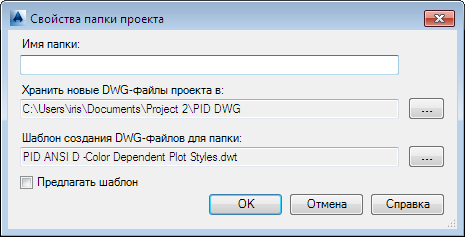

Создание папки
  1. В диспетчере проектов в структуре щелкните правой кнопкой мыши существующую папку. Выберите "Создать папку".
  2. В диалоговом окне "Свойства папки проекта" введите имя папки.
  3. В диалоговом окне "Обзор папки" найдите и щелкните папку. Нажмите кнопку "Открыть".
  4. Чтобы указать способ назначения шаблонов для чертежей в папке, выполните одно из следующих действий.
    • Чтобы задать определенный шаблон для каждой папки, снимите флажок "Предлагать шаблон". В области "Шаблон создания файлов DWG для папки:" щелкните [...]. В диалоговом окне "Обзор папки" найдите и щелкните папку. Нажмите кнопку "Открыть".
    • Чтобы выводить запрос шаблона для каждого нового чертежа, установите флажок "Предлагать шаблон". Используйте данный параметр, если в работе используются разные шаблоны проектов для разных проектов.
Переименование папки
  1. В диспетчере проектов в структуре щелкните правой кнопкой мыши папку. Выберите "Переименовать папку".
  2. В диалоговом окне "Свойства папки проекта" в области "Имя папки" введите новое имя папки.
  3. Нажмите кнопку "ОК".
