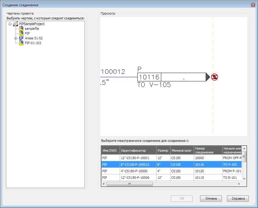

Подключение межстраничного соединения (МС) на одном чертеже к межстраничному соединению во втором чертеже.
Ввод команды: offpageconnect
"Соединить".
Используется для отображения списка чертежей проекта, в котором можно выбрать чертеж, содержащий дополнительное межстраничное соединение. При выборе чертежа список доступных МС отображается в таблице с выбранной верхней строкой и сегментом линии МС в области предварительного просмотра.
Отображает выбранное межстраничное соединение. Указатель мыши можно использовать для панорамирования и зумирования, как в чертеже.
Список возможных соединений с наиболее вероятными вариантами (по наилучшему соответствию идентификатора, номеру линии, службе, размеру и т. д.) в верхней части окна. Серые строки содержат МС, которые уже соединены. Если выбран уже соединенный МС, кнопка "ОК" недоступна.
