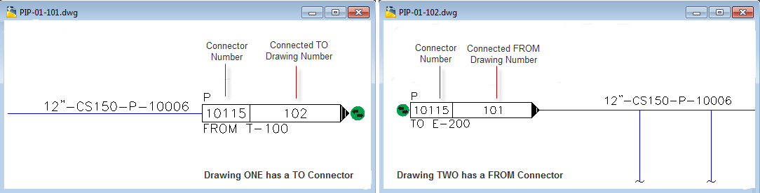

Межстраничные соединения поддерживают непрерывность линий, охватывающих чертежи.
Межстраничные соединения используются попарно: в исходном чертеже и в присоединяемом чертеже. Линия, покидающая чертеж, требует соединения Назначение. Та же линия во втором чертеже требует соединения От. Оба соединения обозначаются одинаково, и для обоих соединений используется один и тот же номер для обозначения непрерывности.
Можно легко определить, подключено ли соединение, отключено или подключено с несоответствующими свойствами. Рядом с соединением отображается соответствующий значок статуса:
Прим.: Значки статуса есть только у соединений, присоединенных к линии схемы.
Обратите внимание на следующее.
- Если щелкнуть соединение правой кнопкой мыши и выбрать "Свойства", можно задать параметр "Номер соединения" (например, 10115) и "Начало или назначение" (например, "ОТ T-100" и "ДО E-200").
- Номер чертежа, в отличие от номера соединения, является свойством чертежа. Если в Диспетчере проектов щелкнуть имя чертежа правой кнопкой мыши и выбрать "Свойства", можно задать параметр "Номер DWG". Соответствующие номера исходного и присоединяемого чертежей автоматически отображаются в соединении при его создании.
- Можно присоединить неназначенную линию межстраничного соединения к назначенной линии межстраничного соединения, но не наоборот.
