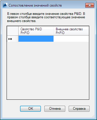

Определяет соответственные значения свойств между AutoCAD Plant 3D и другими программами.
Сопоставление значений свойств позволяет задать соответствующие значения свойств между AutoCAD Plant 3D и другой программой.
Введите значения свойств P&ID, которые должны соответствовать подобным свойствам в другой программе.
Введите значения, соответствующие свойствам, на которые ссылается программа, в которую планируется экспорт или из которой планируется импорт.
