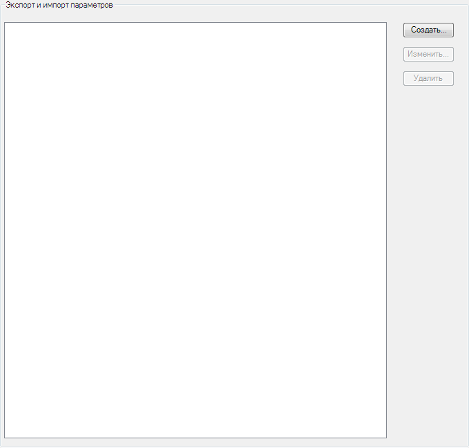

Позволяет настроить пользовательские параметры экспорта и импорта, которые могут выбирать пользователи в процессе экспорта или импорта данных вместо установки по умолчанию "Отображаемые данные".
Можно создать настройку, которая будет содержать только указанные классы, или настройку для экспорта в другие программы и импорта из других программ.
В области "Параметры экспорта и импорта" содержится список доступных в настоящий момент параметров экспорта и импорта. Для экспорта и импорта используется общая конфигурация, поэтому одну и ту же настройку можно применять как для экспортирования, так и для экспортирования данных.
В поле "Описание" отображается описание, введенное при создании параметра экспорта и импорта.
Параметры экспорта и импорта можно добавлять, изменять и удалять.
Параметры экспорта и импорта позволяют совместно использовать предварительно заданный список классов и свойств с другими программами, например AutoCAD Electrical. В процессе экспорта объекты и свойства форматируются для соответствия структуре данных другой программы. Для правильного импорта различных структур данных в AutoCAD Plant 3D объекты и свойства следует сопоставить с другой программой.
Конфигурации экспорта и импорта настраиваются на уровне проекта. После создания параметры экспорта и импорта доступны в списках "Выбрать настройки экспорта" и "Выбрать настройки импорта" в диалоговых окнах "Экспорт данных" и "Импорт данных".
Настройка "Отображаемые данные" всегда установлена по умолчанию для диалоговых окон импорта или экспорта. Это системная настройка, которую нельзя изменить. Поэтому она не отображается в списке "Параметры экспорта и импорта".
