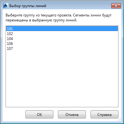

На изображении выше показана линия с номером 101 и выбрана неназначенная линия (?).
Для задания неназначенной линии существующему номеру линии (значение идентификатора группы линий) можно использовать команду slregoup.
Номер выбранной неназначенной линии теперь относится к группе линий 101, что частично задает идентификатор сегмента линии по умолчанию.

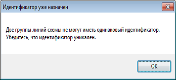

Прим.: После добавления команды slregroup в AutoCAD Plant 3D с расширением 2 при назначении одинаковых идентификаторов линии трубопровода больше не добавляются автоматически в существующие группы. Вместо этого открывается диалоговое окно "Идентификатор уже назначен", и назначение идентификатора отменяется.

Так как идентификатор является уникальным определением группы, одни и те же идентификаторы нельзя назначать разным группам. Это препятствует назначению сегменту линии номера существующей линии.

Чтобы добавить линии к существующей линии, можно использовать команду slgroupedit. При использовании формата идентификатора по умолчанию всем линиям, добавленным в группу, назначается один и тот же номер линии.
