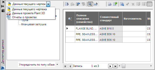

Виды Диспетчера данных
Диспетчер данных позволяет просматривать данные несколькими способами: по проекту, по чертежу или по встроенным отчетам.

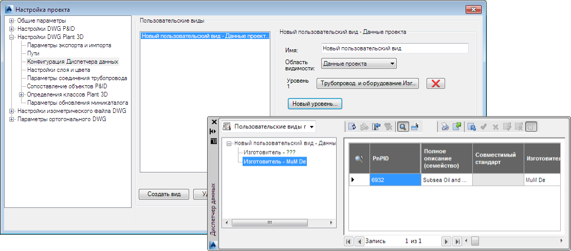

Можно также настроить пользовательские виды данных объекта Plant, выбирая любое из свойств для отображения. В данном примере на верхнем уровне дерева Диспетчера данных находится "Изготовитель". Также можно размещать свойства на различных уровнях для уточнения вида.
