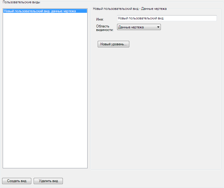

  1. В дереве "Настройка проекта" разверните узел "Настройки DWG Plant 3D" или "Настройки DWG P&ID". Щелкните "Конфигурация Диспетчера данных".
  2. В области "Пользовательские виды" щелкните "Создать вид".
  3. В разделе "Новый пользовательский шаблон" в поле "Имя" введите имя для вида.
  4. В разделе "Новый пользовательский шаблон" определите область видимости вида.
    • Чтобы расширить область видимости шаблона для включения всех данных проекта, щелкните "Данные проекта".
    • Чтобы ограничить область видимости шаблона данными текущего чертежа, щелкните "Данные чертежа".
    • Щелкните "Новый уровень".
  5. В диалоговом окне "Выбор свойства класса" выполните следующие действия.
    • В разделе "Класс" разверните соответствующий узел и дочерние узлы, чтобы найти и щелкнуть класс для уровня 1 (например, Трубопровод и оборудование).
    • В разделе "Свойства" щелкните свойство класса (например, Производитель).
    • Нажмите "ОК".
  6. Щелкните "Новый уровень" и повторите шаг 7, чтобы добавить нужное количество уровней в пользовательский шаблон. По завершении добавления уровней в пользовательский шаблон нажмите в диалоговом окне "Настройка проекта" кнопку "ОК".
    Прим.:
    Для получения наилучших результатов при создании пользовательских видов выбирайте свойства, имеющиеся во всех объектах Plant.
