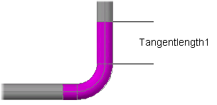

Tangentlength1
Указание длины прямого отрезка гнутого отвода, который выходит за радиус.
