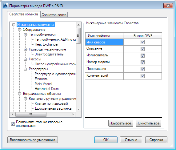

  2. В командной строке введите DWFOUTPUTSETTINGS для P&ID или DWFOUTPUTSETTINGS3D для Plant 3D.
  3. В диалоговом окне "Параметры вывода" на вкладке "Свойства объекта" установите флажок "Показывать только классы с элементами".
    В дереве отображаются объекты Plant, используемые в текущем проекте.

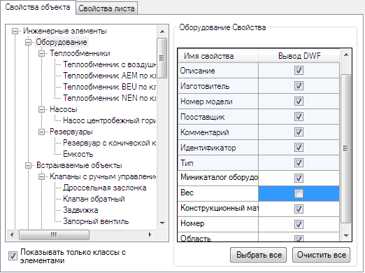

  4. В структуре выберите компонент (например, Оборудование). На панели "Свойства" в столбце "Вывод DWF" следует снять флажки свойств, которые не нужно публиковать (например, Масса).
