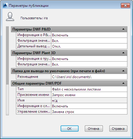

  2. В диалоговом окне "Публикация" в области "Информация о параметрах публикации" щелкните "Параметры публикации".
  3. В диалоговом окне "Параметры публикации" в области "Параметры DWF P&ID" щелкните поле настройки параметров, чтобы открыть раскрывающийся список, и измените следующие параметры.
    • P&ID
      • Информация о P&ID. Указывает, включаются ли данные P&ID в публикуемый файл DWF. Следует указать "Включать" или "Не включать". Можно также щелкнуть это поле и нажать кнопку [...], чтобы открыть диалоговое окно "Параметры вывода DWF P&ID".
      • Фильтрация пустых значений. Управление публикацией свойств объектов или листов без указанных значений. Выберите значение "Вкл" или "Откл".
      • Детальный вывод трубопровода. Задает поведение линий сегментов при просмотре в DWF Viewer. Если параметру присвоено значение "Откл" (по умолчанию), при наведении курсора вся линия сегмента обозначается красным цветом. Если параметру присвоено значение "Вкл", при наведении курсора выделяется каждая секция линии сегмента. Выберите значение "Вкл" или "Откл".
    • Plant 3D (если доступно)
      • Информация о трубопроводе. Указывает, включаются ли данные, связанные с трубопроводом, в публикуемый выходной файл DWF. Следует указать "Включать" или "Не включать". Можно также щелкнуть это поле и нажать кнопку [...], чтобы открыть диалоговое окно "Параметры DWF Plant 3D".
  4. После завершения настройки параметров публикации в DWF нажмите кнопку "ОК", чтобы закрыть диалоговое окно "Параметры публикации проекта".
