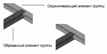

Используется для вырезания элементов конструкции по контурам элементов.
Способы доступа
 Лента: вкладка "Конструкции" панель "Резка" "Вырезать задний элемент"
 Ввод команды:  plantsteelcut
Сводная информация
Параметр "Разрезать один" позволяет разрезать элемент по границе другой формы. При использовании параметра "Разрезать оба" два элемента разрезаются по границам друг друга.
Список запросов
Отображаются следующие запросы.
Выберите ограничивающий элемент или [разрезать Оба/Разрыв]:
Щелкните ограничивающий элемент для вырезания.
Разрезать оба
Указывает, что два элемента разрезаются по границам друг друга.
Разрыв
Указывает расстояние или положительное значение для вырезаемого разрыва.
