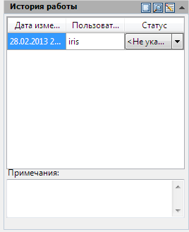

Можно ввести статус истории работы и примечания для любого чертежа в области "История работы" Диспетчера проектов.

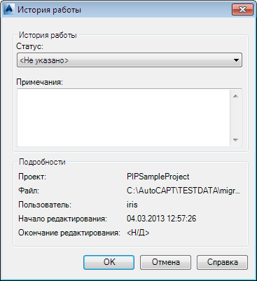

Также можно ввести статус и примечания в диалоговом окне "История работы", если администратор проекта настроил отображение диалогового окна при открытии или закрытии чертежа. Обратите внимание, что оно не является средством хранения, получения или контроля версий чертежа.
