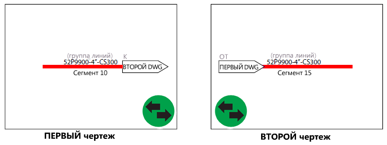

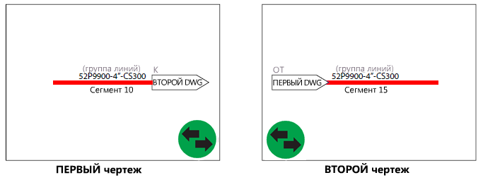

Что происходит при удалении чертежа, соединенного с другими чертежами?

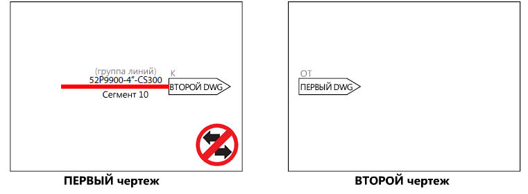

Что происходит при удалении второго чертежа в примере ниже?
- Межстраничное соединение в первом чертеже отключено.
- Группа линий по-прежнему существует в первом чертеже.
- Второй чертеж и все его содержимое удалены.

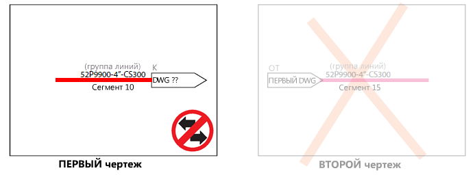

Что происходит при удалении сегмента линии с межстраничным соединением с другим чертежом?
Что происходит при удалении сегмента линии 15 второго чертежа в примере ниже?
- Сегмент линии во втором чертеже удален.

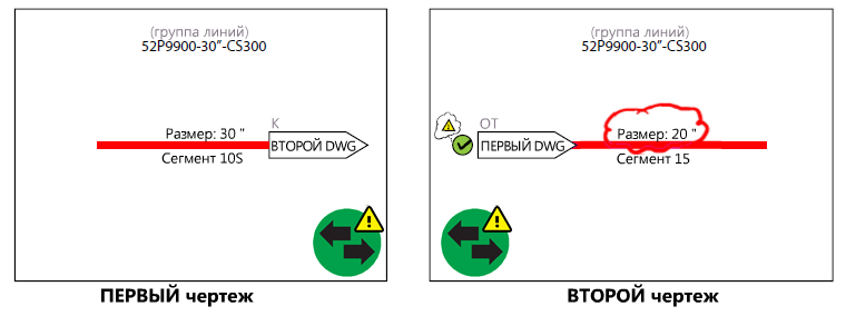

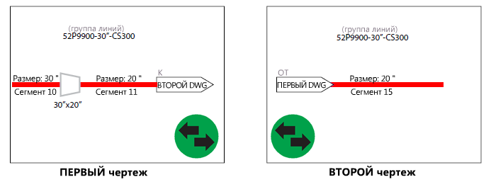

Что происходит при удалении патрубка на сегменте линии с межстраничным соединением с другим чертежом?
Что происходит при удалении патрубка между сегментами линии 10 и 11 первого чертежа в примере ниже?
Результат:
- Выберите сегмент, который требуется сохранить, в диалоговом окне "Выбор сегмента" (в данном случае сохраняется сегмент 10).
- Патрубок на первом чертеже удаляется, а сегмент 11 заменяется на сегмент 10.
- Значок статуса показывает, что свойства сегмента линии в чертежах не совпадают.
- Это можно исправить, изменив размер во втором чертеже. (Щелкните правой кнопкой мыши межстраничное соединение
"Межстраничное соединение"
"Просмотреть соединенные".)
Прим.: Если в этом же примере патрубок добавить, а не удалить, результаты будут такие же. Расхождение между соединенными чертежами определяется, и можно внести исправления.

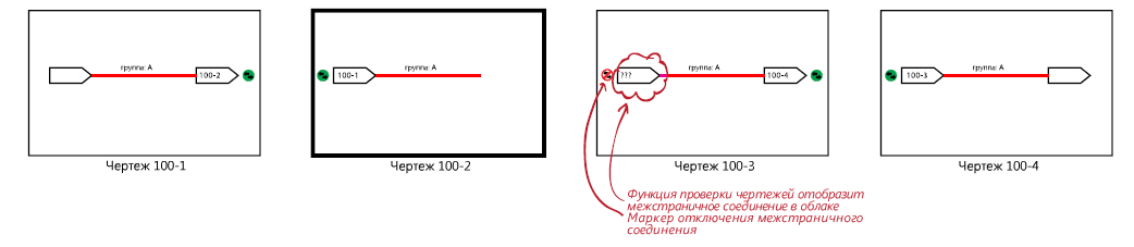

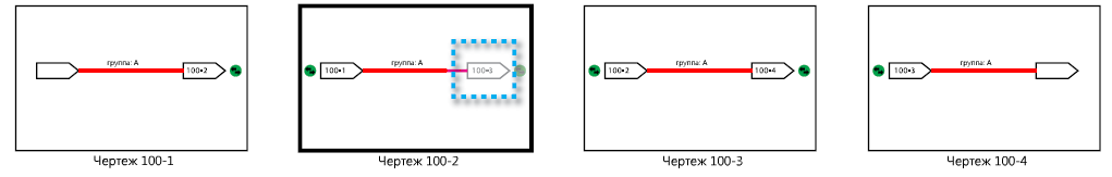

Что происходит при отключении межстраничного соединения на одном чертеже из нескольких соединенных чертежей?
Что происходит при удалении межстраничного соединения чертежа 100-2 в примере ниже?
Прим.: При выполнении проверки чертежей рядом с межстраничным соединением в третьем чертеже появляется отображение облака, и значок статуса указывает на отключенное состояние.
