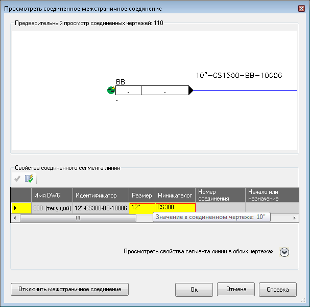

Если в чертеже выбрано межстраничное соединение, отображается межстраничное соединение в соединенном чертеже и выделяются расхождения свойств, которые можно исправить.
"Просмотреть соединения"
Отображение соединения, с которым соединено выбранное межстраничное соединение.
Замена выбранного значения текущего чертежа значением соединенного чертежа.
Замена всех расхождения значениями соединенного чертежа.
Отображение свойств линии сегмента в открытом текущем чертеже. Свойства, не совпадающие со свойствами соединенного чертежа (не открытого), выделяются. Наведите курсор на выделенное свойство, чтобы просмотреть расхождение в значениях.
Добавление второй строки в таблицу, где отображаются свойства сегмента линии в соединенном (не открытом) чертеже. Расхождения в значениях выделяются, но редактировать их в этой строке нельзя.
"Отключить".
