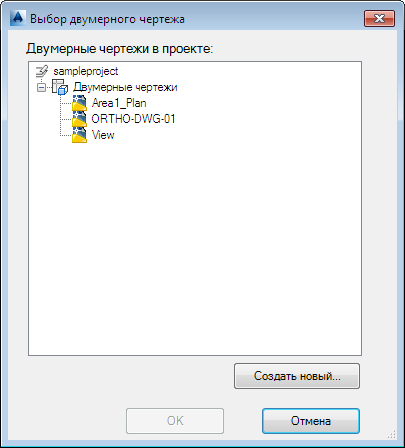

Диалоговое окно "Выбор двумерного чертежа"
Позволяет выбрать двумерный чертеж для нового ортогонального вида.
Двумерные чертежи в проекте
Используется для отображения списка доступных в проекте двумерных чертежей.
Создать новый
Используется для отображения диалогового окна создания нового чертежа.
