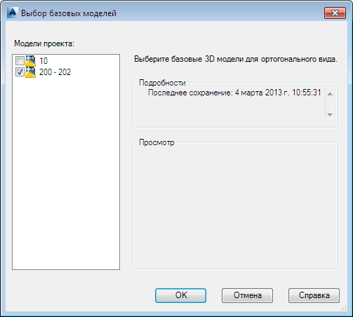

Выберите модели Plant 3D, на основе которых будет создан двумерный чертеж.
Используется для отображения доступных 3D моделей, на основе которых будут созданы двумерные чертежи.
Используется для отображения подробных сведений о выбранной 3D модели.
Используется для предварительного просмотра 3D модели, выбранной для создания двумерного чертежа.
