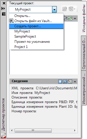

панель "Проект"
"Диспетчер проектов".
Если нужный проект не открыт, откройте его.
Нажмите кнопку "Создать чертеж".

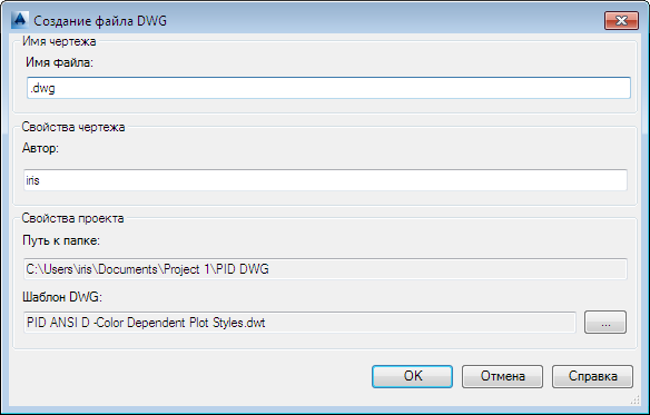

В диалоговом окне "Создание файла DWG" выполните следующие действия.
В поле "Имя файла" укажите имя (например,
PIP-1001
В поле "Автор" введите имя разработчика.
Нажмите кнопку "ОК".
