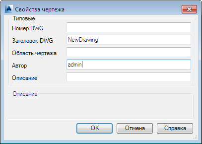

Диалоговое окно "Свойства чертежа"
Задает для отдельных чертежей проекта такие свойства, как имя, номер, автор и описание.
Общие
Задает информацию о выбранном чертеже.
Номер DWG
Задает значение, соответствующее номеру, который обычно размещается на заголовочном блоке чертежа.
Заголовок DWG
Отображает имя выбранного файла чертежа так, как оно отображается в дереве проекта (Диспетчер проектов). Если ввести новое имя, изменение будет отражено в дереве проекта.
Область чертежа
Задает область Plant, документируемую в данном чертеже.
Автор
Задает имя человека, который создал чертеж.
Описание
Добавляет описание.
Описание
Отображает описание параметра, выбранного в разделе "Общие".
