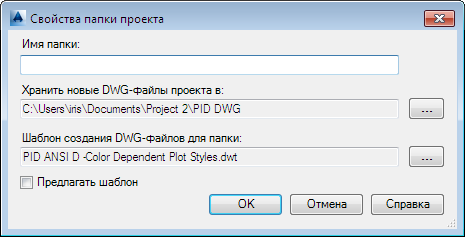

Диалоговое окно "Свойства папки проекта"
Позволяет настроить новые папки для проекта.
Имя папки
Задает имя папки проекта.
Хранить новые файлы DWG проекта в
Задает расположение папки для всех новых файлов чертежей, связанных с папкой.
Шаблон создания файлов DWG для папки
Задает файл шаблона чертежей (DWT) и имя листа в нем, на основе которого создаются новые файлы чертежей для данной группы.
Предлагать шаблон
Если выбран этот параметр, при каждом создании нового чертежа будет предложено выбрать файл шаблона чертежей. Этот параметр будет полезен в случае использования нескольких шаблонов для чертежей.
Прим.: Параметры DWG не применяются к разделу Связанные файлы.
