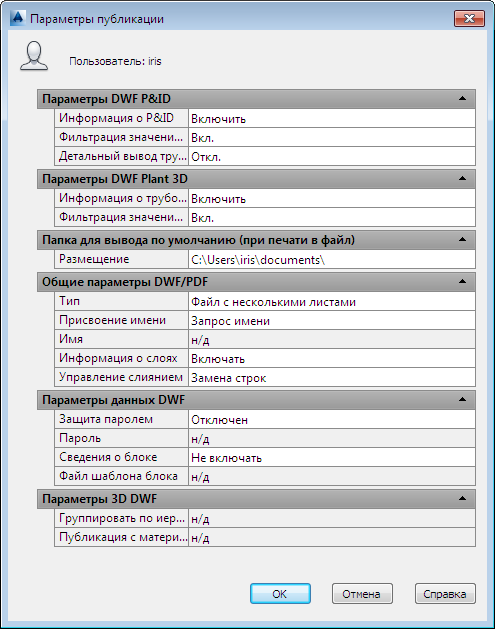

Диалоговое окно "Параметры публикации"
Отображает параметры публикации, заданные для текущего проекта.
Доступ к диалоговому окну "Параметры публикации" осуществляется при инициировании публикации из Диспетчера проектов.
Параметры DWF P&ID
Раздел позволяет управлять поведением публикации DWF-файла.
Информация о P&ID
Указывает, включаются ли данные, связанные с P&ID, в публикуемый выходной файл DWF.
  • Включить. Данные о P&ID публикуются вместе с файлом DWF.
  • Не включать. Данные о P&ID не публикуются вместе с файлом DWF.
  • Установки. При нажатии кнопки [...] отображается диалоговое окно "Параметры вывода DWF в P&ID".
Фильтрация значений Null
Управляет публикацией свойств объекта или листа, которым не заданы значения.
Если этот параметр включен, свойства без заданных значений фильтруются и не публикуются.
Детальный вывод трубопровода
Задает способ поведения линий сегментов при их просмотре в программе DWF Viewer.
Если этот параметр отключен, линии сегментов публикуются как единые сущности. Если параметр включен, линии сегментов публикуются как отдельные сущности, что значительно увеличивает размер файла DWF.
Ниже приведена иллюстрация поведения линий сегментов в программе DWF Viewer при отключенном (слева, по умолчанию) и включенном (справа) параметре "Детальный вывод трубопровода":
Параметры DWF Plant 3D
Информация о трубопроводе
Указывает, включаются ли данные, связанные с трубопроводом, в публикуемый выходной файл DWF.
  • Включить. Данные публикуются вместе с файлом DWF.
  • Не включать. Данные не публикуются вместе с файлом DWF.
  • Установки. При нажатии кнопки [...] отображается диалоговое окно "Параметры вывода Plant 3D DWF".
