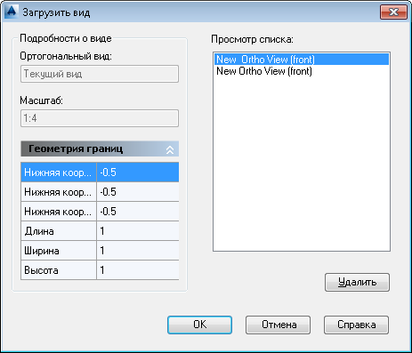

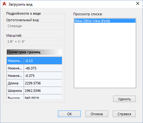

Используется для загрузки сохраненной конфигурации OrthoCube с целью создания ортогонального вида.
Используется для отображения типа вида для сохраненного ортогонального вида, выбранного в списке видов.
Используется для отображения масштаба для сохраненного ортогонального вида, выбранного в списке видов.
Используется для отображения геометрии контура для сохраненного ортогонального вида, выбранного в списке видов.
Используется для отображения списка доступных сохраненных ортогональных видов, которые можно загрузить во временный чертеж. Если щелкнуть дважды имя списка, это имя можно изменить.
