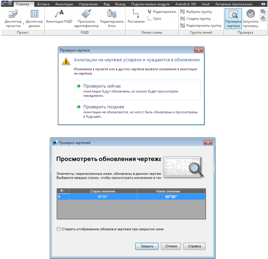

Проверка чертежей
Функция "Проверка чертежей" сравнивает весь текст и все аннотации в P&ID с текущими свойствами проекта и обнаруживает расхождение, возникшие вследствие последних изменений, внесенных в чертеж извне. Также эта функция определяет обновления, необходимые для текущего чертежа.
Как правило, обновление требуется следующим элементам:
Прим.: Текст не зависит от свойств проекта, поэтому, например, раздел примечания, вставленный непосредственно в чертеж, изменен не будет.
Функция "Проверка чертежей" выполняется автоматически при открытии чертежа. Если это не требуется, запустите системную переменную PLANTDWGCHECKERAUTOCHECK для отключения автоматической проверки. Запустить проверку можно в любое время, щелкнув значок "Проверка чертежей" на ленте.
