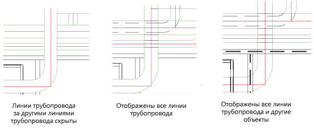

Задание отображения скрытых линий, а также их отображения только для трубопроводов или для всех объектов Plant.
Способы доступа
 Лента: Вкладка "Редактор ортогональных элементов" панель "Вид вывода" "Скрытые линии трубопровода"
 Ввод команды:  PLANTORTHOHIDDENLINEMODE
Список запросов
Укажите режим отображения скрытых линий при создании двумерных чертежей [Без_скрытых_линий/Скрыть_только_трубопровод/Все_скрытые_линии]:
Без_скрытых_линий
Трубы, перекрытые другими трубами, скрыты.
Отображаются все линии трубопровода (параметр по умолчанию).
Все_скрытые_линии
Отображаются все линии трубопровода и другие объекты, расположенные позади труб или объектов.
