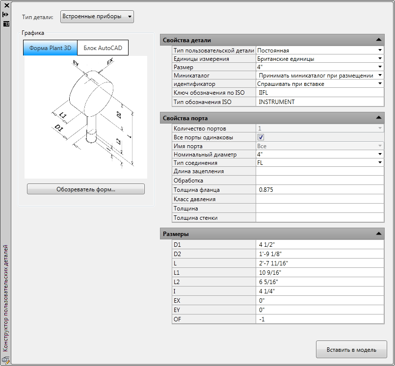

Конструктор пользовательских деталей
Используется для создания пользовательских деталей и деталей-заменителей.
найти
 Лента: вкладка "Главная" панель "Вставка элементов" команда "Настраиваемые детали"
Формы Plant 3D
Обозреватель форм
Отображение диалогового окна "Обозреватель форм Plant 3D".
Размер
Указание размера трубы, к которой присоединяется эта деталь.
Размеры
Задает размеры геометрии детали. Геометрию детали также можно изменить после ее добавления в модель.
Блок AutoCAD
Создает компонент с применением геометрии на основе блоков, в которую с помощью команды PLANTPARTCONVERT добавлены порты. Если порты блоку не назначены, он открывается в отдельном окне.
Импортировать блок из DWG
Задает блок, определенный в другом чертеже.
Выбрать блок из модели
Задает блок на основе текущего чертежа.
Сброс определения блока (X)
Очистка блока, которая позволяет задать другой блок.
Пользовательский тип детали
Постоянная
Выбор этого параметра указывает на отсутствие детали в миникаталоге трубы.
Заполнитель
Задает временный объект, который используется до тех пор, пока требуемая деталь не будет добавлена в миникаталог.
Вставить в модель
Используется для добавления детали в модель
