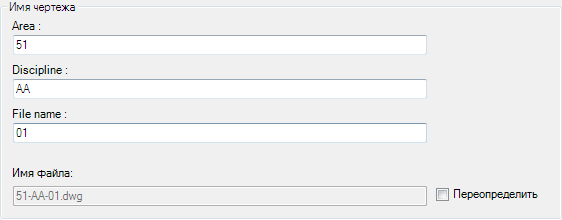

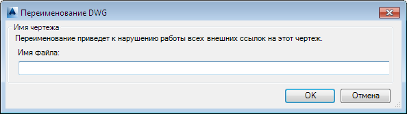

Диалоговое окно "Переименование DWG"
Позволяет переименовать чертеж.
Имя файла
Указывает новое имя файла. Если исходное имя файла было создано с использованием формата имени файла, например такого, в котором объединены площадь, категория и номер, разделенные символом "-", в диалоговом окне "Переименование DWG" будут следующие поля:
<Область>, <Категория> и <Номер>
Подставляет новые значения вместо исходных в формат имени файла. (Метки, которые отображаются в диалоговом окне, зависят от первоначально заданного формата имени файла.)
Имя файла
Позволяет задать новое имя без учета формата имени файла, если выбран параметр "Переопределить".
Переопределить
Активирует поле "Имя файла", в котором можно ввести любое имя без учета формата имени файла.
