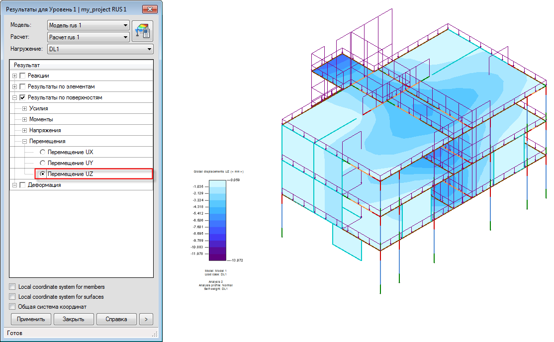

Прим.: Для панелей можно отобразить одновременно только один тип результата.
Пример смещения в 3D-виде аналитической модели
